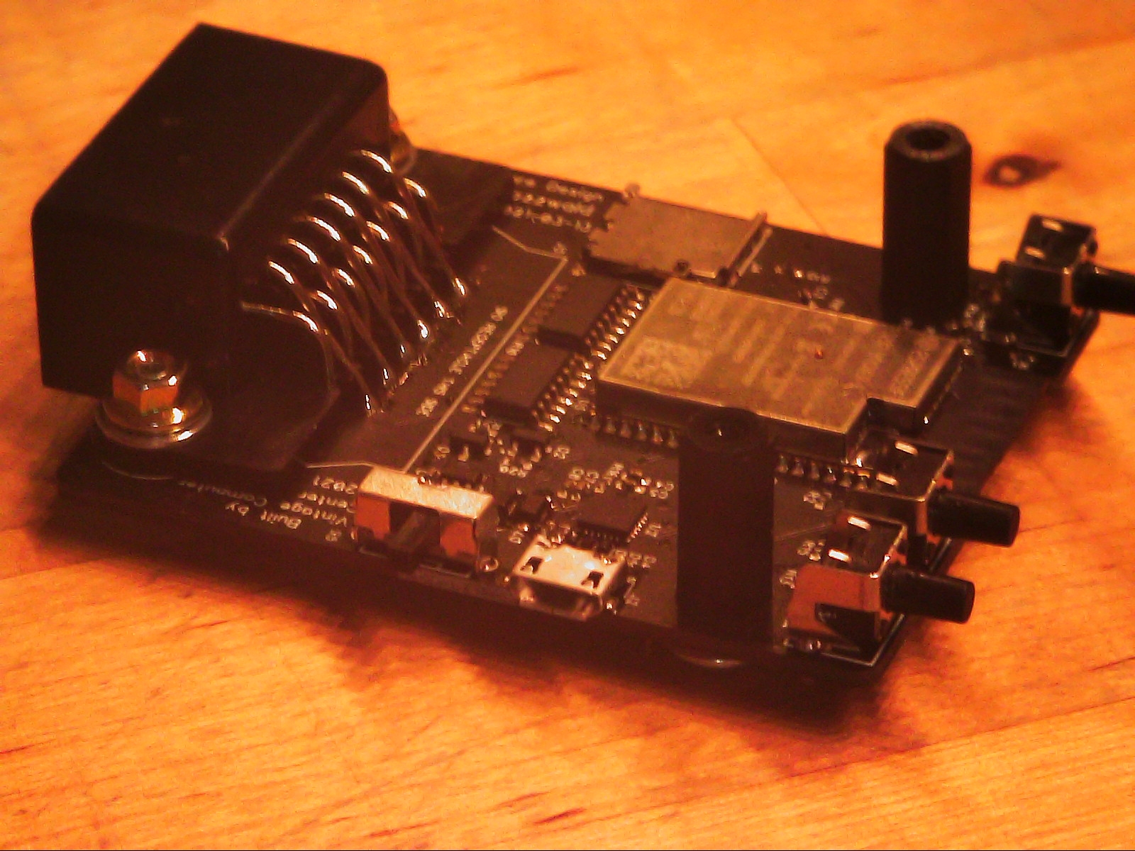

Ich habe eine "nackte" FujiNet-Platine mit einem SIO-Stecker bestückt und baue mir dieses als Tischgerät um:
Die Taster sollen noch gegen welche von oben zu bedienende umgebaut werden, die LEDs - für diesen Fall unpraktischer Weise auf der jetzigen Unterseite bestückt - sollen mit Lichtleitern an die vordere Seite "umgelenkt" werden.
